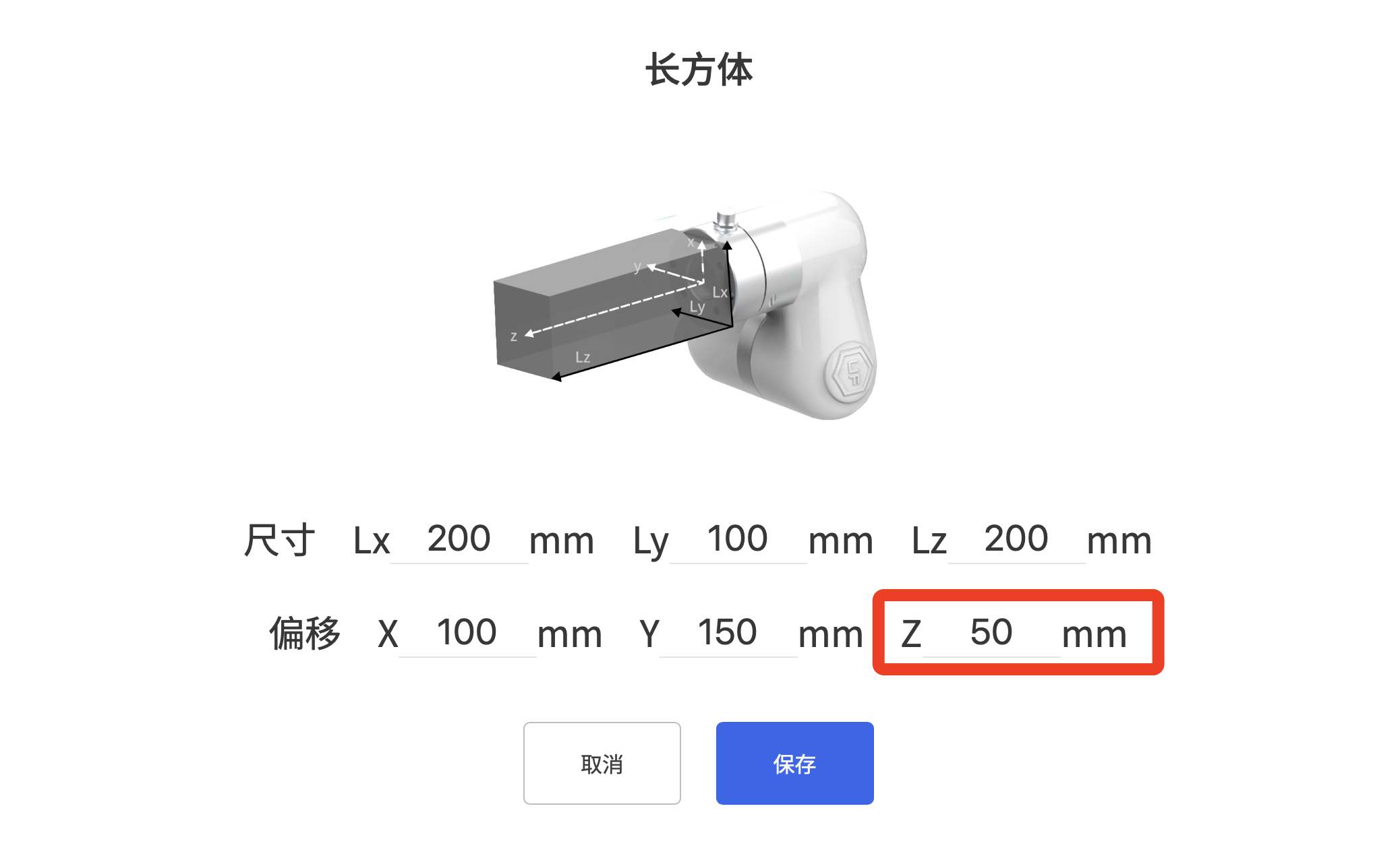

实时控制-末端自碰撞模型偏移 ​
功能说明
  • 用于设置末端自定义的自碰撞模型相对于工具坐标系的Z方向的偏移量,用于调整碰撞模型的位置。
  • 设置偏移后,效果如下

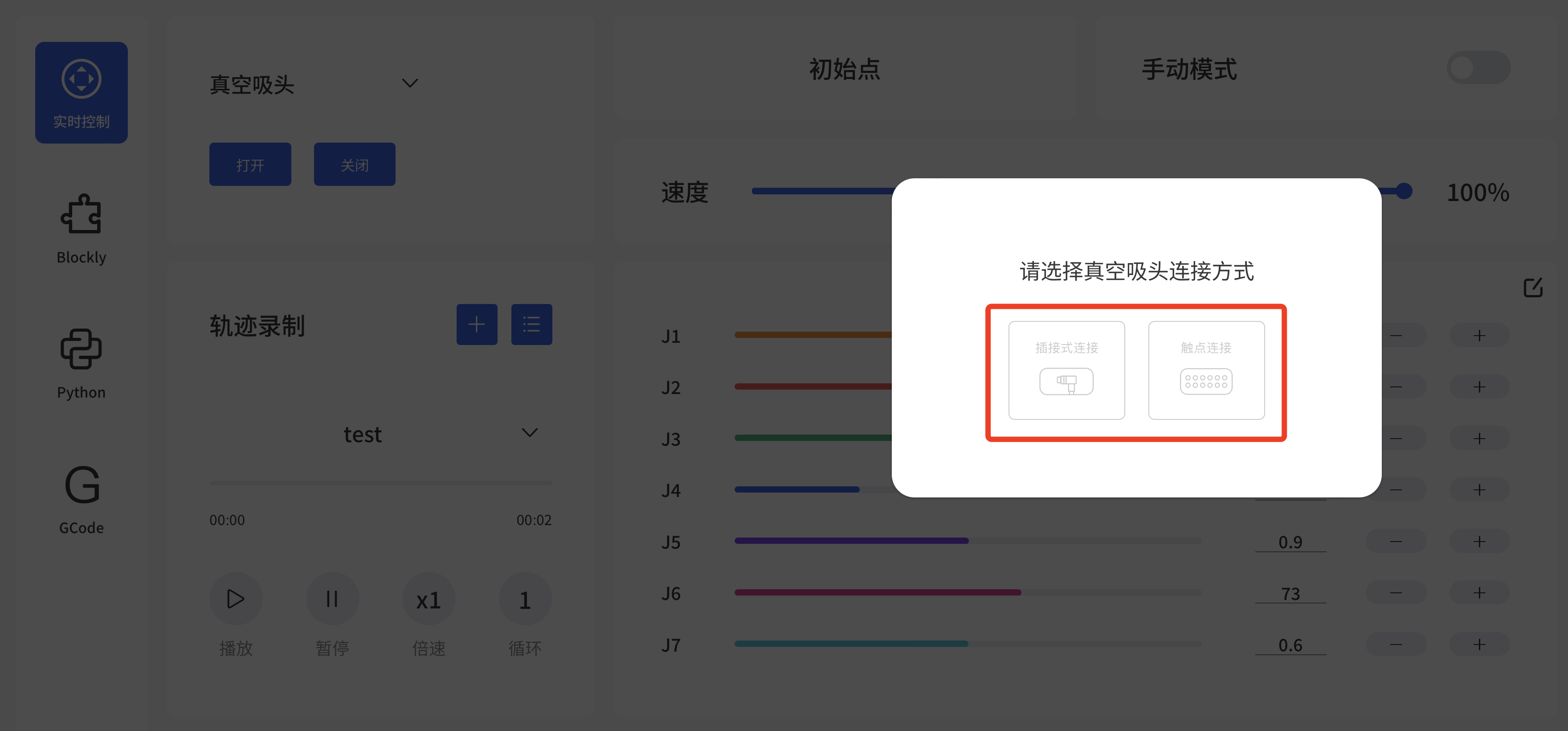

实时控制-末端执行器-真空吸头 ​
功能说明
  • 新增选择连接方式:插接式连接、触点连接
  • 仅针对850,xArm(≥1305)

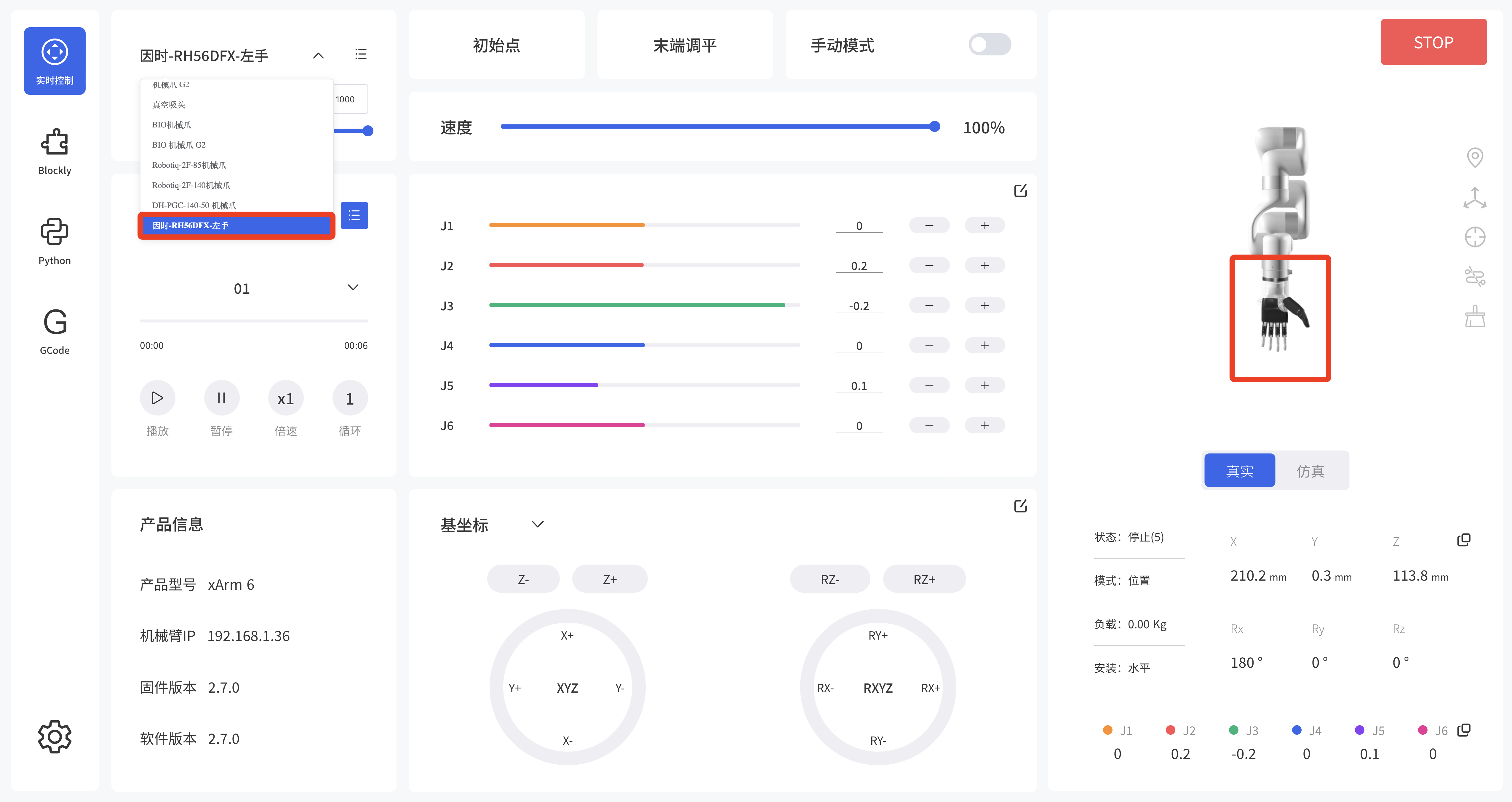

实时控制-末端执行器模型 ​
功能说明
  • 兼容UFACTORY机械爪G2,因时RH56DFX灵巧手,大寰DH-PGC-140-50机械爪,支持控制及添加自碰撞模型。

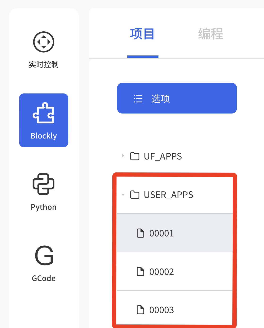

Blockly编程-文件名 ​
功能说明
  • 文件名增加排序逻辑。如按顺序新建文件名为003, 002, 001的项目,显示如下

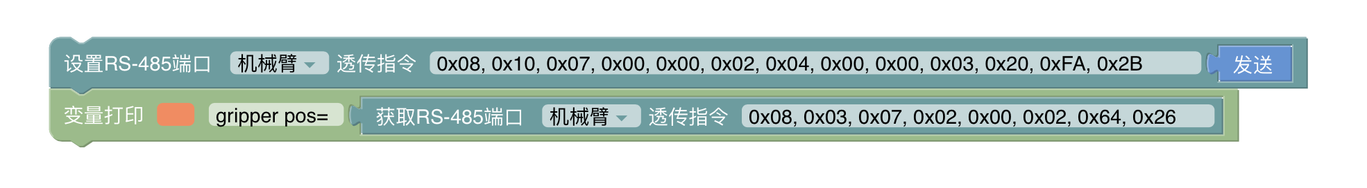

Blockly编程-外接设备-透传 ​
功能说明
  • 用于机械臂和末端执行器或控制器进行RS485通信,机械臂只进行转发,不添加处理数据。
  • 可选参数:机械臂(末端)、控制盒
下面这个程序为,打开UFACTORY机械爪G2,并获取其的位置。

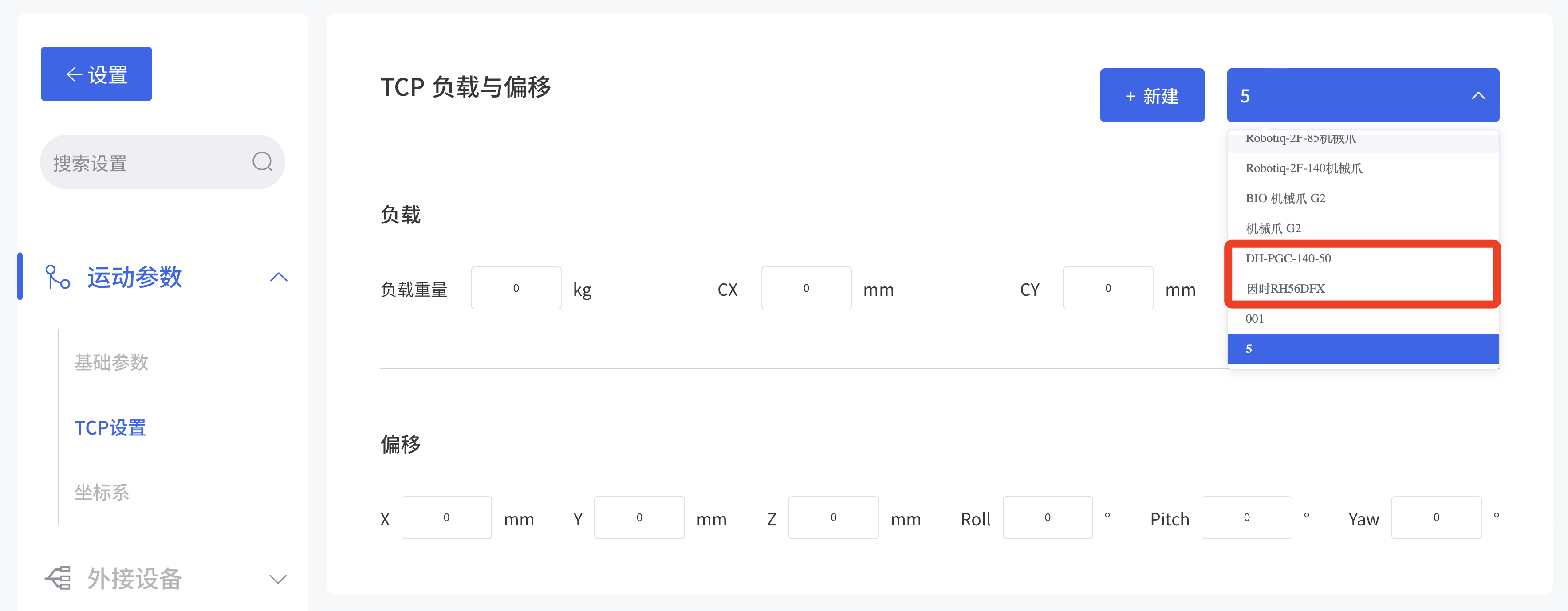

设置-运动参数-TCP设置 ​
功能说明
  • 新增因时RH56DFX、大寰DH-PGC-140-50的TCP 负载与偏移参数。

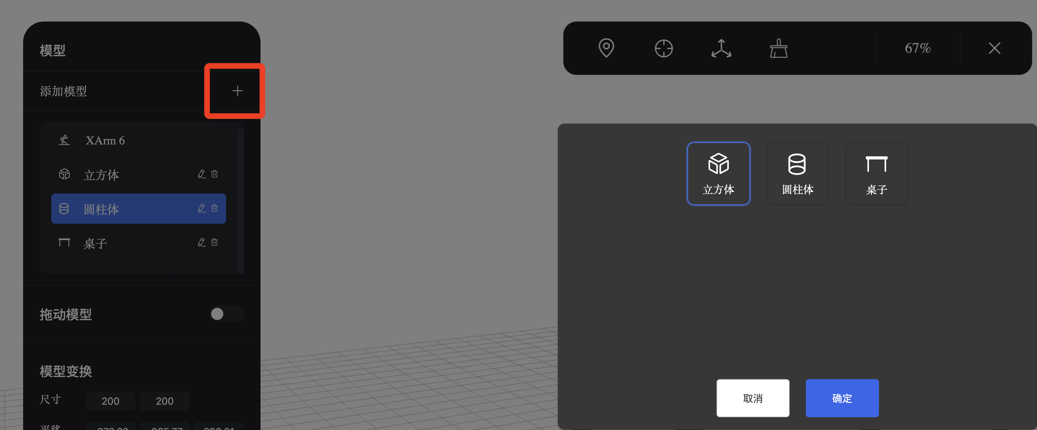

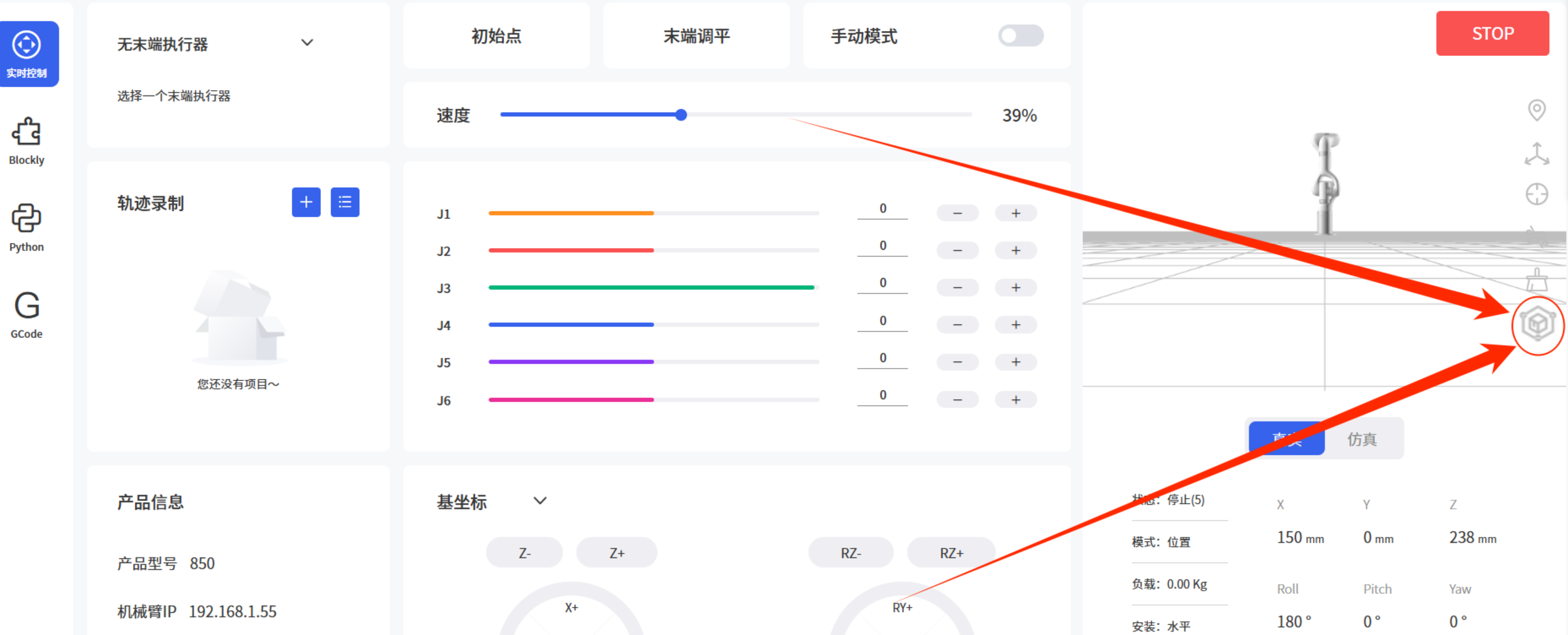

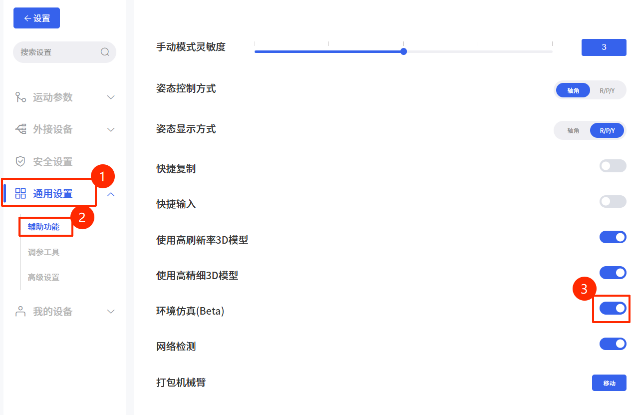

设置-辅助功能-环境仿真(测试预览版) ​
功能说明
  • 在通用设置-辅助功能中,打开环境仿真选项。(此功能还在测试中)
  • 可在环境中增加模型:立方体、圆柱体、桌子。
  • 选中模型后,可开启拖动模型选项,将模型拖动到对应的位置。也可以打开物理仿真,考虑真实重力及碰撞情况。
  • 若发生碰撞,软件会弹窗相应的提示,如下图
