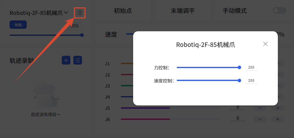

实时控制-末端执行器-Robotiq机械爪 ​
功能说明
  • 新增Robotiq-2F-85、Robotiq-2F-140机械爪的速度和力调节。

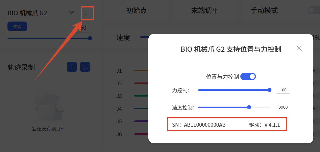

实时控制-末端执行器-机械爪 G2和BIO 机械爪 G2 ​
功能说明
  • 新增机械爪 G2、BIO 机械爪 G2 的驱动版本和SN显示。

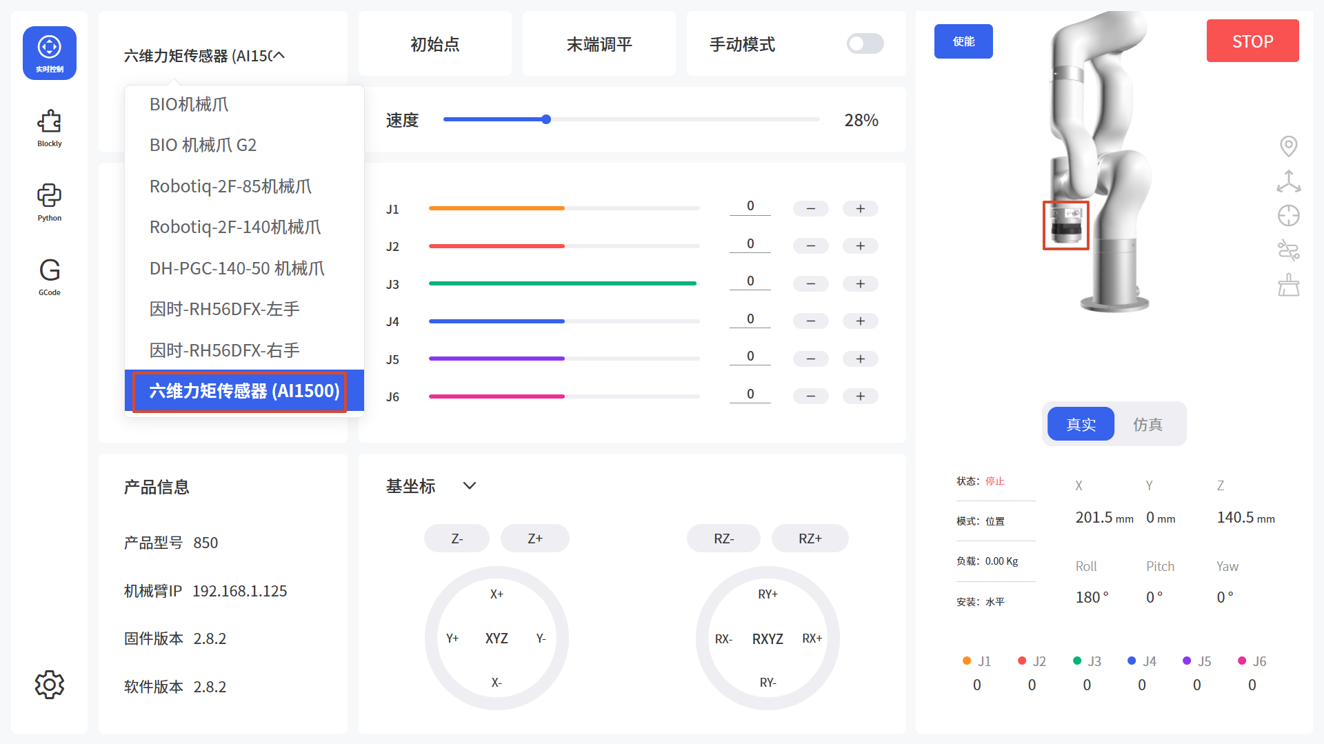

实时控制-末端执行器模型-六维力矩传感器(AI1500) ​
功能说明
  • 新增六维力矩传感器(AI1500)。

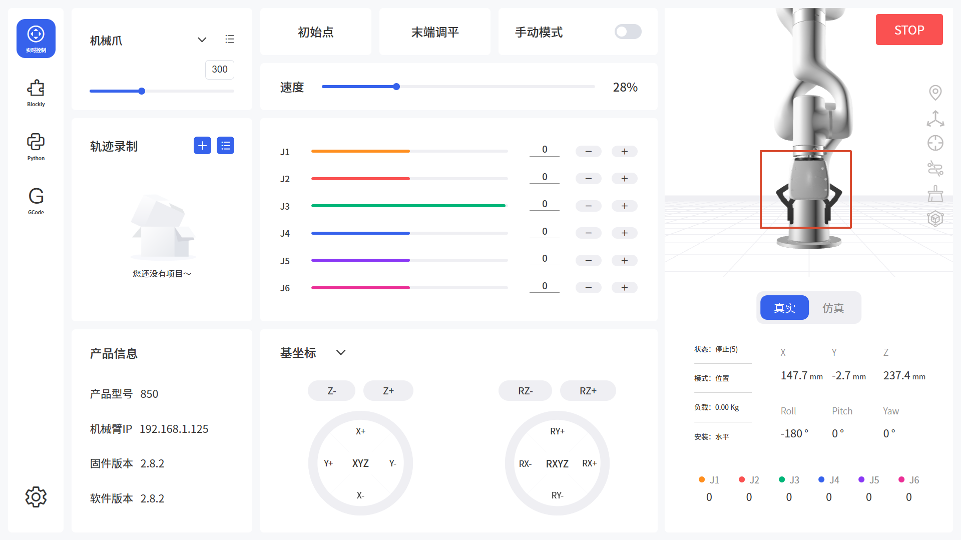

实时控制-末端执行器-机械爪(不含Robotiq) ​
功能说明

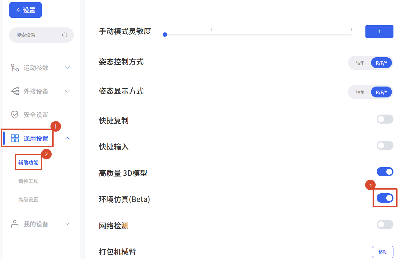

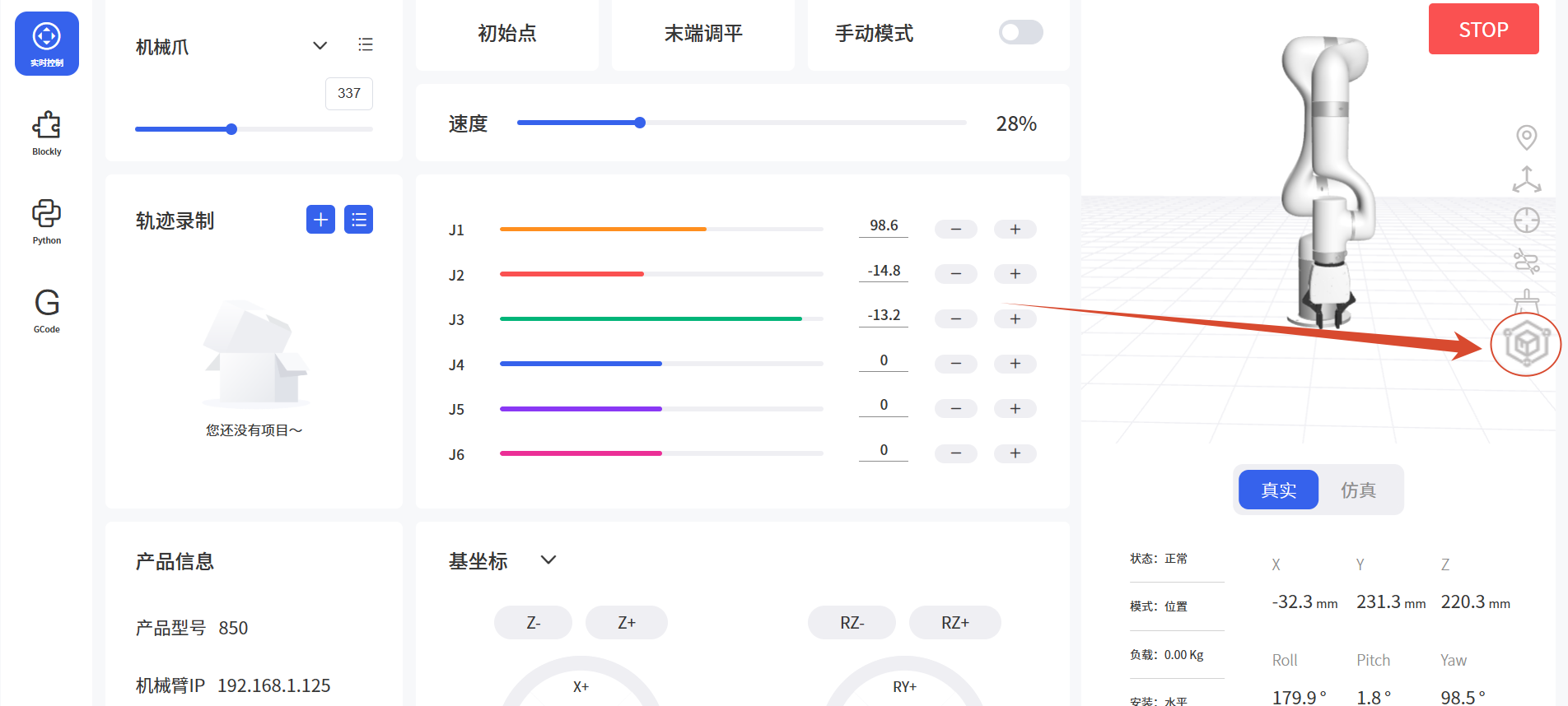

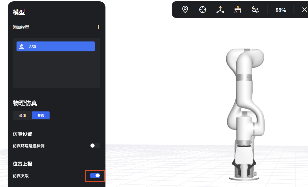

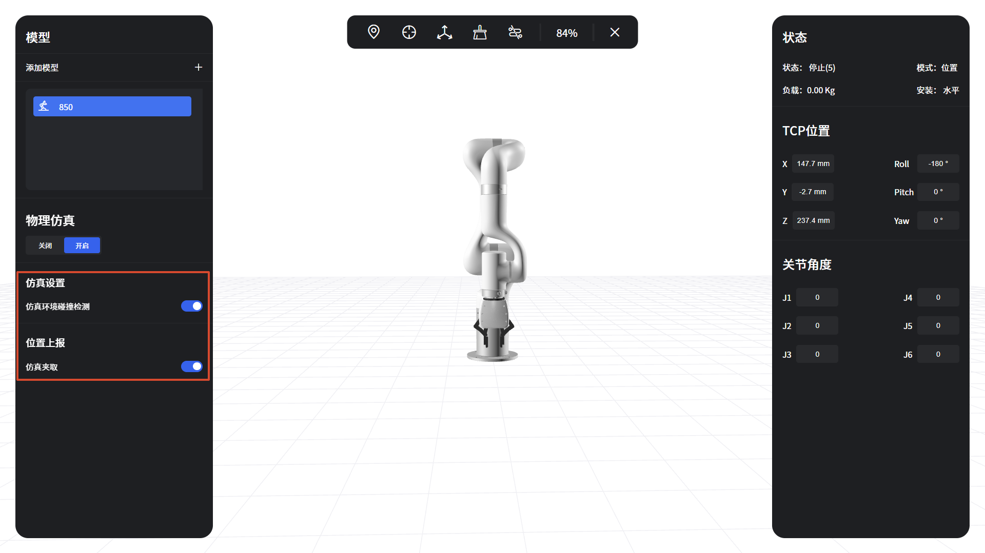

  • 支持3D显示机械爪开合。(需先开启“环境仿真(Beta)”,然后在“3D场景”中开启“仿真夹取”功能)
开启步骤:
  1. 在通用设置-辅助功能中,打开“环境仿真(Beta)”选项(此功能还在测试中),然后进入“3D场景”。
  1. 开启“仿真夹取”。
实时控制-3D场景 ​
功能说明
  • 增加“仿真环境碰撞检测”的开关和对应的功能。

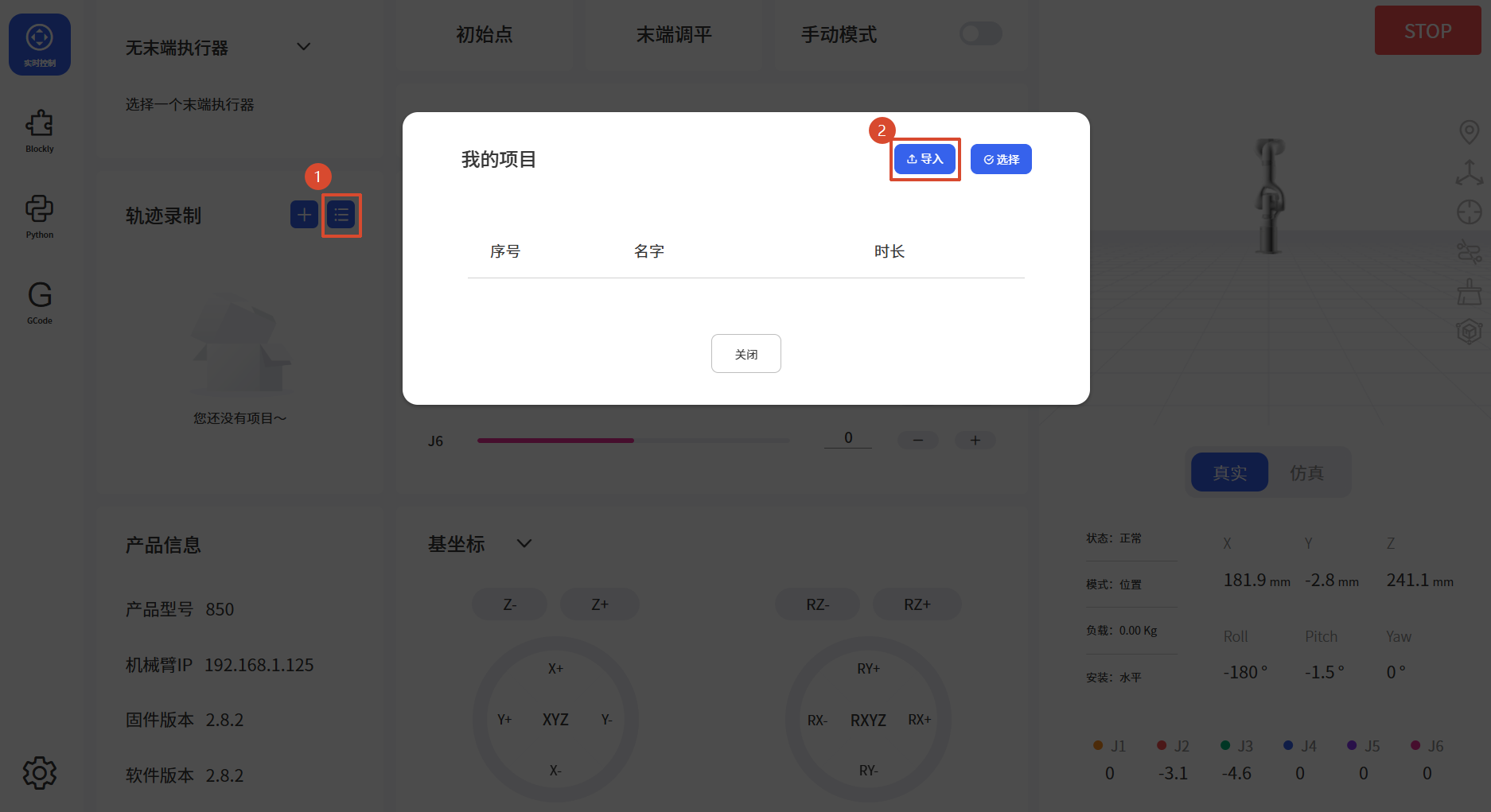

实时控制-轨迹录制-导入轨迹 ​
功能说明
  • 导入轨迹文件支持 .traj 格式。

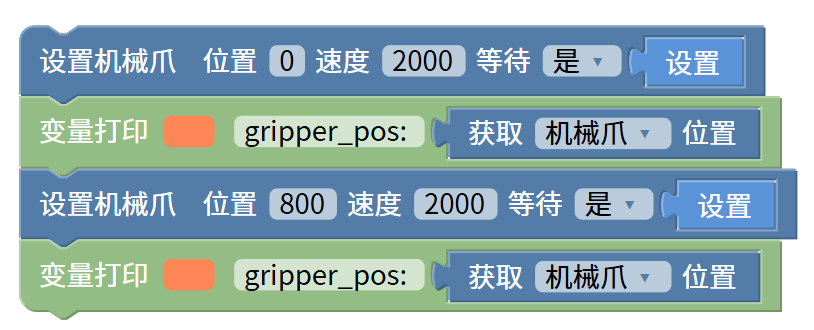

Blockly-末端工具 ​
功能说明
  • 增加获取机械爪位置的代码块。
    • 可选:机械爪、机械爪 G2、BIO 机械爪 G2、Robotiq机械爪。
示例:闭合/打开机械爪,并打印位置。

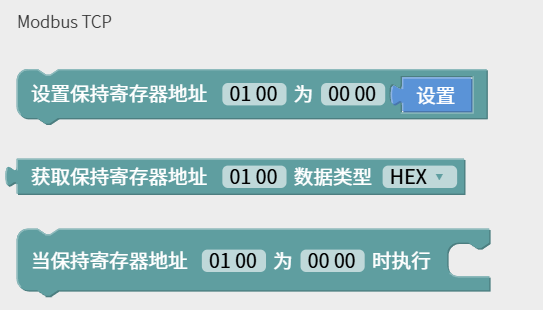

Blockly-外接设备 ​
功能说明
  • 获取“保持寄存器地址”增加数据解析的选项,数据类型:HEX/INT 16(DEC)/UINT 16(DEC)。
    • HEX:按十六进制输出寄存器原始数据,2字节,如 FF FE。
    • INT 16(DEC):按有符号16位整数解析,范围-32768~32767,如 FF FE 显示为 -2。
    • UINT 16(DEC):按无符号16位整数解析,范围0~65535,如 FF FE 显示为 65534。

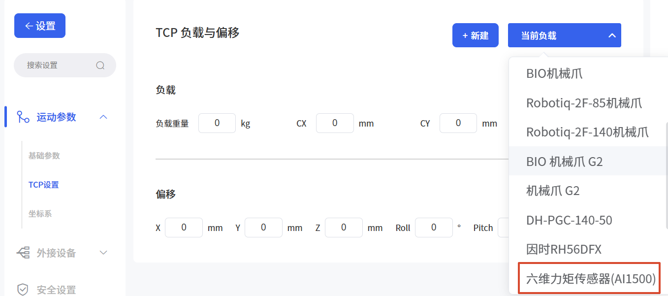

设置-运动参数-TCP设置 ​
功能说明
  • 新增六维力矩传感器(AI1500)的TCP 负载与偏移参数。

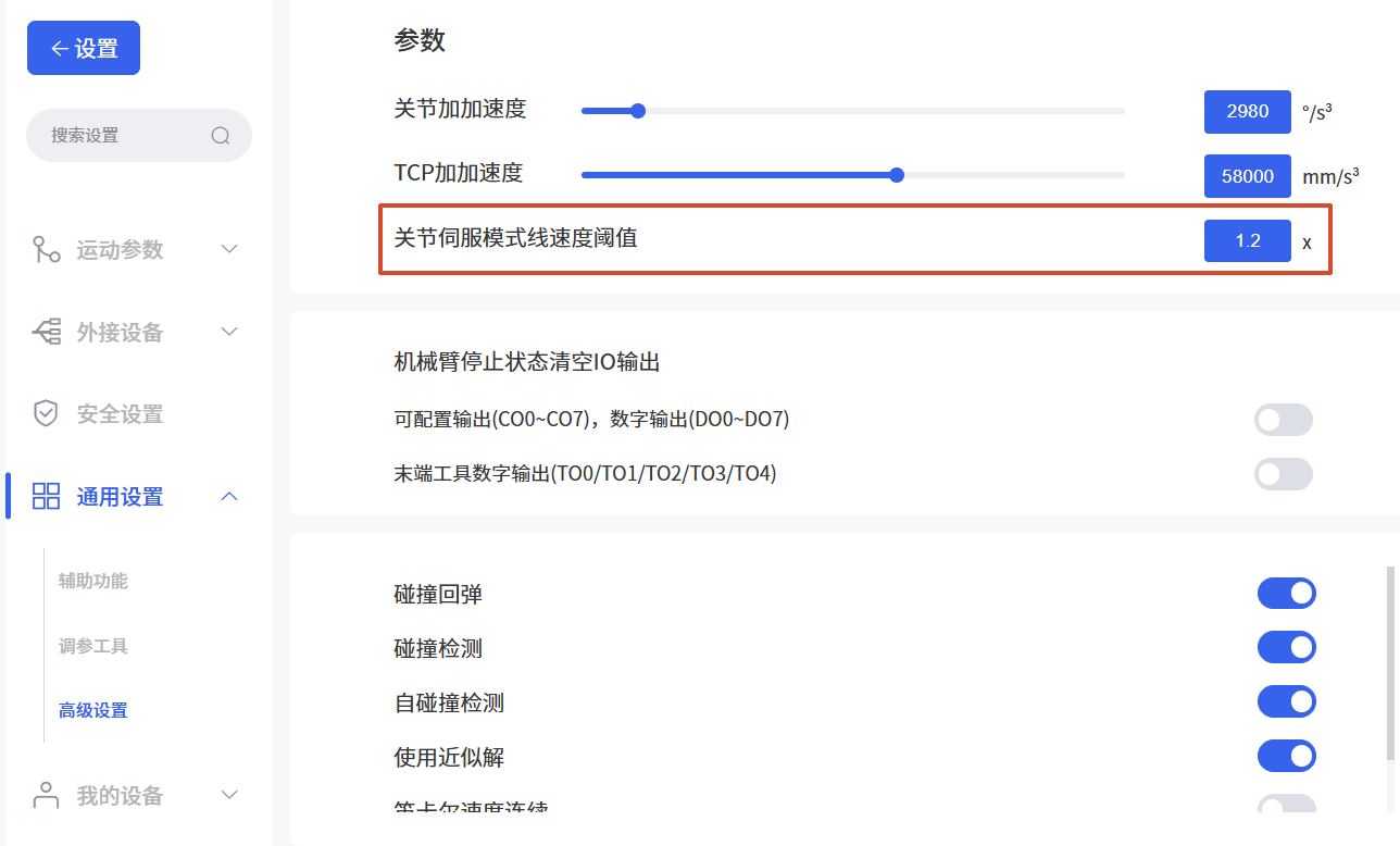

设置-通用设置-高级设置 ​
功能说明
  • 增加关节伺服模式线速度阈值修改入口。
    • 设置关节伺服模式下TCP速度限制的倍数,默认为1.2。
    • 实际限制值 = 倍数 × 机械臂的最大TCP速度。
    • xArm系列/UF850:1.2 × 1000 = 1200mm/s。
    • Lite6:1.2 × 500 = 600mm/s。
出于安全考虑,即使是关节运动,伺服模式也会限制TCP速度;机械臂伸展工作时TCP速度容易超出该限制并报C60错误,可在安全评估后谨慎调大该倍数。

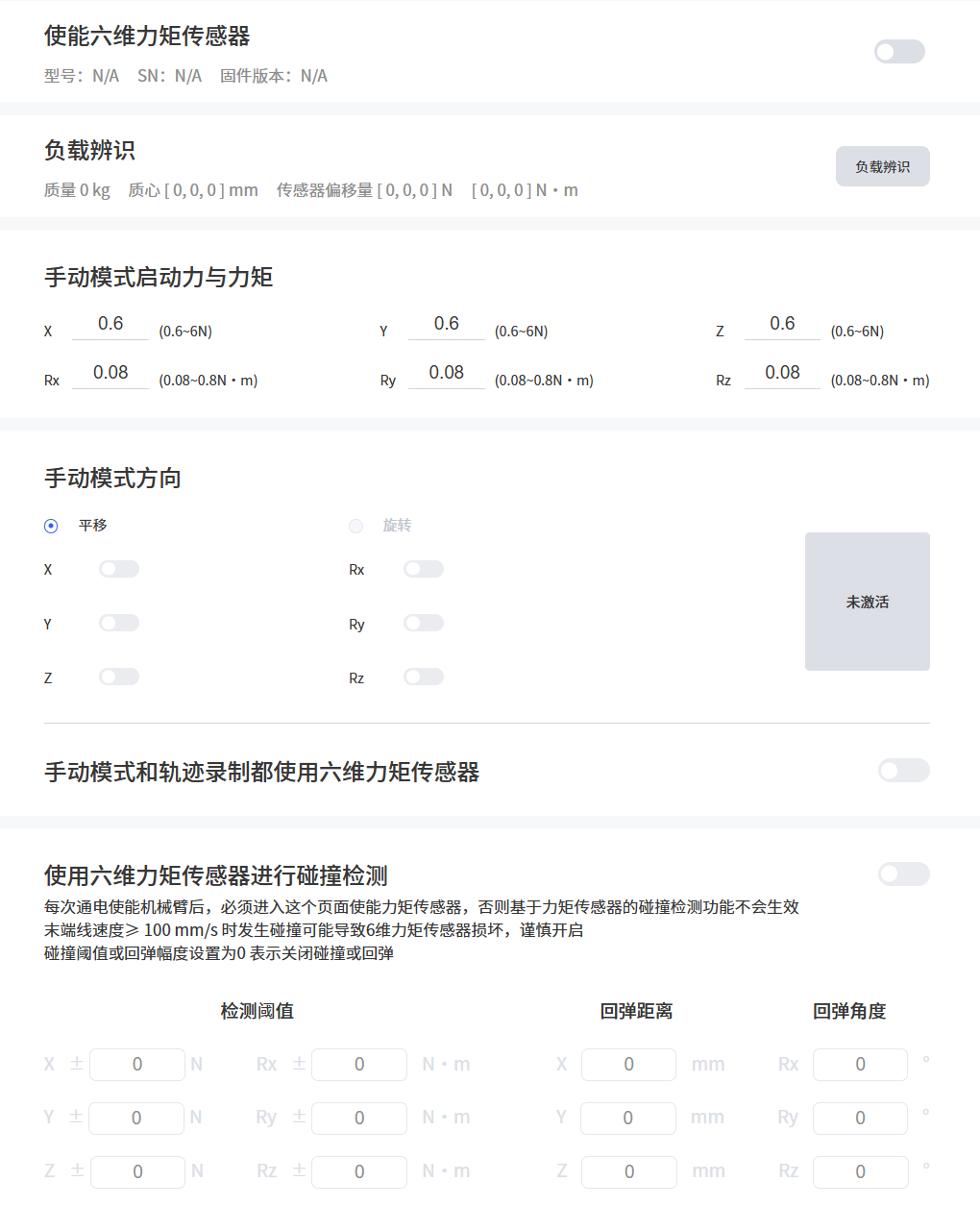

设置-外接设备-力矩传感器 ​
功能说明
  • 增加手动模式启动力与力矩的设置项。
    • 用于设置配合六维力矩传感器使用手动模式时的各轴启动阈值。

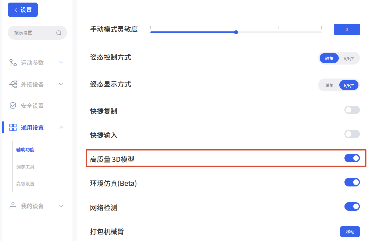

设置-通用设置-辅助功能 ​
功能说明
  • 使用高精细3D模型与使用高刷新率3D模型选项合并为高质量3D模型。
